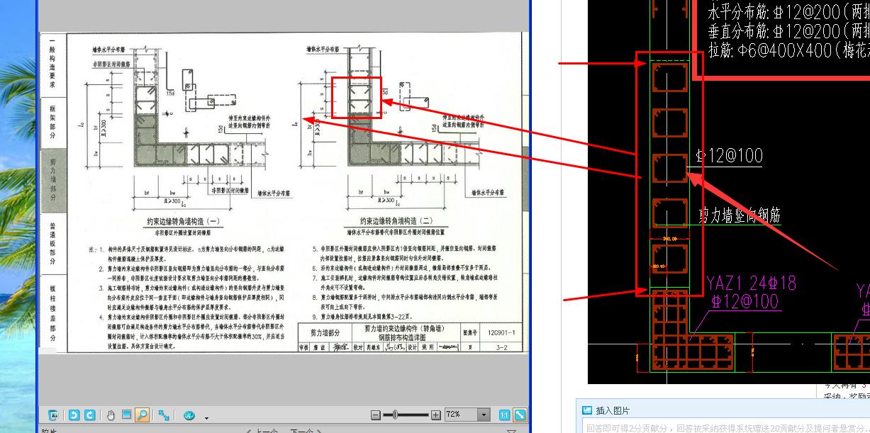

    如圖箭頭所示的剪力墻配筋該如何設置?

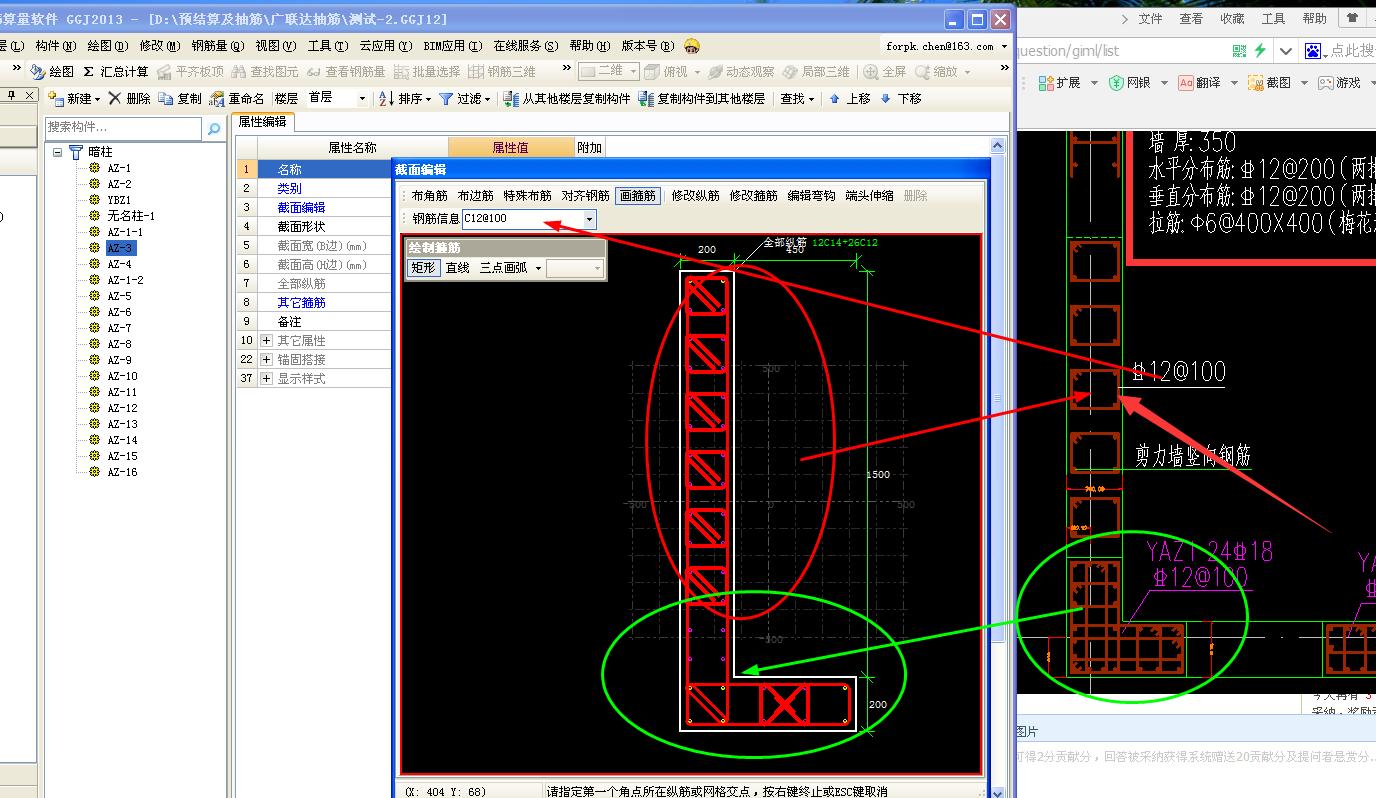

  • 建議用暗柱定義
    剪頭指的是與YAZ1一同設置剪力墻

  • 答:這是非陰影區的配筋。方法如下:
