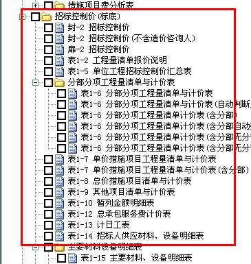

    請問招標(biāo)控制價實(shí)在招標(biāo)清單立面進(jìn)行計算嗎?還是在投標(biāo)清單里計算?招標(biāo)控制價的封皮在哪?

    一、(清單)招標(biāo)控制價請問在哪里編制計算?
    答:新建清單計價工程,導(dǎo)入清單工程量,組價完成后,在報表內(nèi)勾選《招標(biāo)控制價》文件夾,顯示、導(dǎo)出的就是招標(biāo)控制價文件。
    二、招標(biāo)控制價封皮在哪?
    答:封面就在《招標(biāo)控制價文件》的第一項(xiàng)。
    三、(清單)投標(biāo)報價文件請問在哪里編制計算?
    答:新建清單計價工程,導(dǎo)入清單工程量,組價完成后,在報表內(nèi)勾選《投標(biāo)報價》文件夾,顯示、導(dǎo)出的就是投標(biāo)報價文件。

  • 在“報表”——“招標(biāo)方”——“控制價”尋找報表

  • 招標(biāo)控制價是在招標(biāo)清單里面進(jìn)行計算;計算后點(diǎn)報表,就有招標(biāo)控制價報表。

  • 招標(biāo)控制價在清單內(nèi)有專門版塊的:
    封皮
