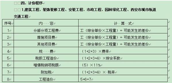

    營改增后清單計價建筑安裝工程費的組成及計算公式各地應該都有相關文件說明
    陜建發〔2016100號是這樣說明的
    安裝工程
    2016-08-20 10:47:45
  • 營改增后清單計價建筑安裝工程費的組成 計算公式 和以前 是沒有區別的,只是 列入工程成本的材料機械等費用 是要抵扣進項稅金的了.........
    2016-08-20 09:34:24
  • 營改增后清單計價建筑安裝工程費的組成及計算公式,用廣聯達新版計價軟件組價,軟件內置有計算程序。
    2016-08-20 09:56:23
  • 營改增只是稅金的計算方式和稅率發生了變化,其他都沒變化,和原來一樣。
    2016-08-20 10:13:36
  • 你可以看一下河北省住建廳發的文件冀建市【2016】10號文。
