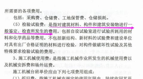

    1.回彈檢測的費用是否包含在檢驗試驗費里面了 2.對于主體驗收是否必須進行回彈檢測
    【會彈的費用包含在檢測試驗費用中了,是有施工單位負責該費用的,你記住一點山東除非是超常規的檢測就是比如樁基檢測、設備檢測等的費用是都要包含在檢驗試驗費中了】

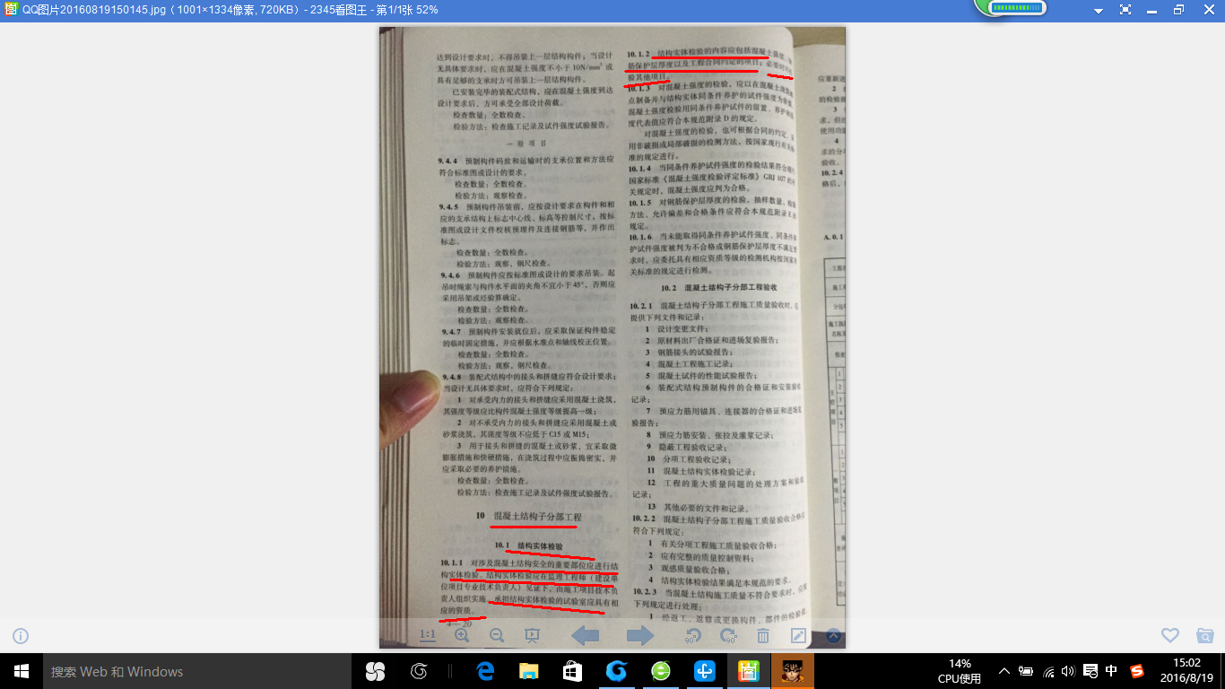

    2.對于主體驗收是否必須進行回彈檢測
    【主體驗收是必須要做會彈以及鋼筋保護層厚度檢測的】
    你看下費用定額的說明
    砼
    你為什么會糾結與這個問題呢,山東大部分的工程試驗費都是平方米包干的,不用針對于某項項目進行繳納費用的啊,一般都是開工前就去實驗室談定試驗費用的,在此后你只需要正常去實驗室送檢及請實驗室現場檢測保護層厚度及會彈就可以的。
    試驗費
    【不是甲方要求的,而是施工規范規定的,我剛才就有說這個是施工單位負責的費用,只有像樁基檢測這樣的費用才是有開發商負責的】

  • 1、檢測費用有施工單位出。
    2、如果執行強檢,就必須現場回彈檢測。
    2016-08-19 14:51:45
  • 你好:回彈檢測的費用是否包含在檢驗試驗費里面了 【回彈檢測的費用是包含在檢驗試驗費里面了 】          對于主體驗收是否必須進行回彈檢測。【 主體驗收是必須進行回彈檢測

  • 我認為 回彈檢測的費用應該包含在檢驗試驗費內的。
