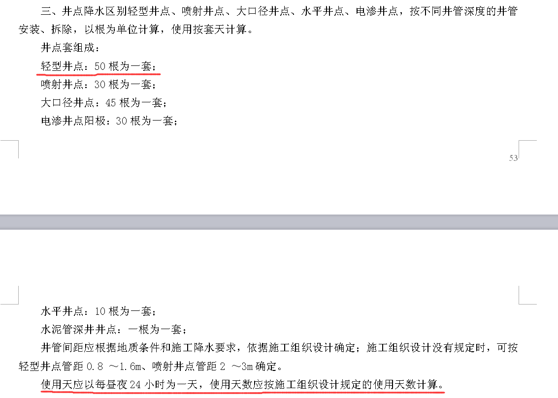

    輕型井點定額單位為套·天怎么理解?工程量那里到底填套數還是天數呢?
    工程量是一套使用一天就是1套天
    輕型井點
    180/50=3.6套,每天的費用就是3.6*1=3.6套天,然后對照定額的基價,定額的單位是10套天,所以用0.36乘以定額的計價就是每天的費用
    定額是套天那就乘以3.6即可
    2016-08-19 10:41:32
  • 輕型井點定額單位為套·天怎么理解?工程量那里到底填套數還是天數呢?
    降水天數是按開始挖槽至基礎回填完成這期間計算,主要看施工組織設計方案來定天數。
    降水單價執行定額單價就可以。
