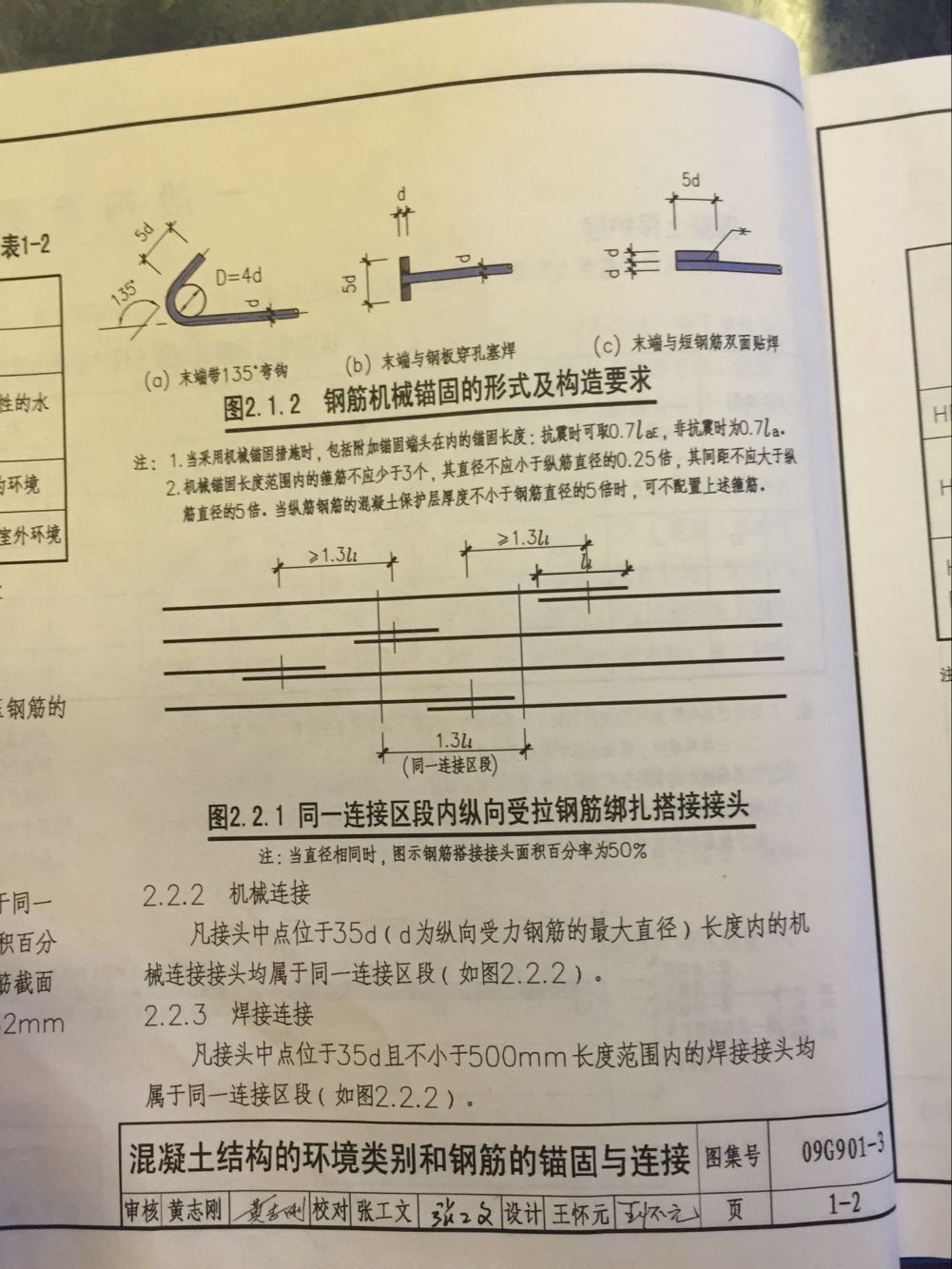

  • 鉆孔樁鋼筋籠鋼筋的機械連接9m內可以有兩個絲接頭嘛?
    鉆孔樁鋼筋籠鋼筋的機械連接9m內可以有兩個絲接頭嘛? 螺旋箍可以用10d焊接嘛?

    你好:   鉆孔樁鋼筋籠鋼筋的機械連接9m內可以有兩個絲接頭嘛?                                             機械連接9m內可以有兩個絲接頭,但是同一連接區段縱向受拉鋼筋機械連接的接頭不能超過圖紙要求。
                  螺旋箍可以用10d焊接嘛?
               螺旋箍可以用10d單面焊接【雙面焊接為5d】}

  • 鉆孔樁鋼筋籠鋼筋的機械連接9m內可以有兩個絲接頭嘛?螺旋箍可以用10d焊接嘛?
    鉆孔樁鋼筋籠鋼筋的機械連接9M內可以有兩個絲接頭,螺旋箍可以用10d焊接的.

  • 鉆孔樁鋼筋籠鋼筋的機械連接9m內可以有兩個絲接頭嘛?【可以有兩個接頭的】
    螺旋箍可以用10d焊接嘛?【螺旋箍筋可以用10d單面焊接的】
