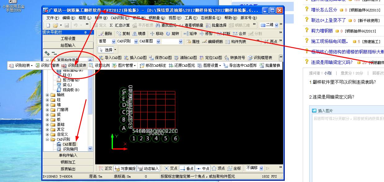

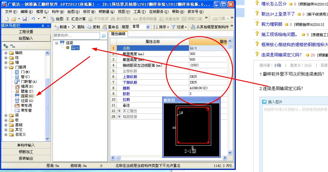

    1.翻樣軟件里不可以識別連梁表嗎? 2.連梁是用暗梁定義嗎?
    答:可以識別連梁表的,也可以自己定義并布置的。兩種方法都可以。

  • 1.翻樣軟件里不可以識別連梁表嗎?【可以識別】 2.連梁是用暗梁定義嗎?【連梁用連梁定義,在門窗構件下有連梁構件】
