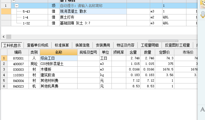

    散水:60厚混凝土面層, 150厚3:7灰土,寬出面層300,素土夯實,向外坡4%,這個怎么套定額請各位老師截個圖我學習一下 我是新手 謝謝
    60厚混凝土面層, 150厚3:7灰土,寬出面層300,素土夯實,工程量按圖紙計算,子目如圖
    素土夯實

  • 其實這個局勢混凝土散水的定額子目
    有這個綜合項的
    您搜一下您的定額,就有這個的
    這是山東的定額,您北京的也有的

  • 散水:60厚混凝土面層, 150厚3:7灰土,寬出面層300,素土夯實,向外坡4%,
    散水一般為綜合定額,直接按水平投影面積計算工程量,套用對應散水的定額子目即可.

  • 你好,依據散水投影面積,和定額含量對比一下3:7灰土工程量,定額灰土量若小于實際用量,適當調整灰土工程量即可,定額灰土厚度一般厚度是一步150厚,
