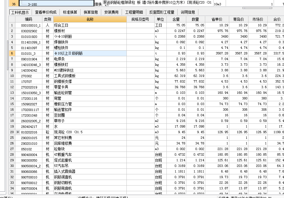

    怎么會(huì)還有泵送費(fèi)的定額子目呢
    不可以的
    好好看看這里面都包含什么吧
    這是管道泵送的,有管道嗎
