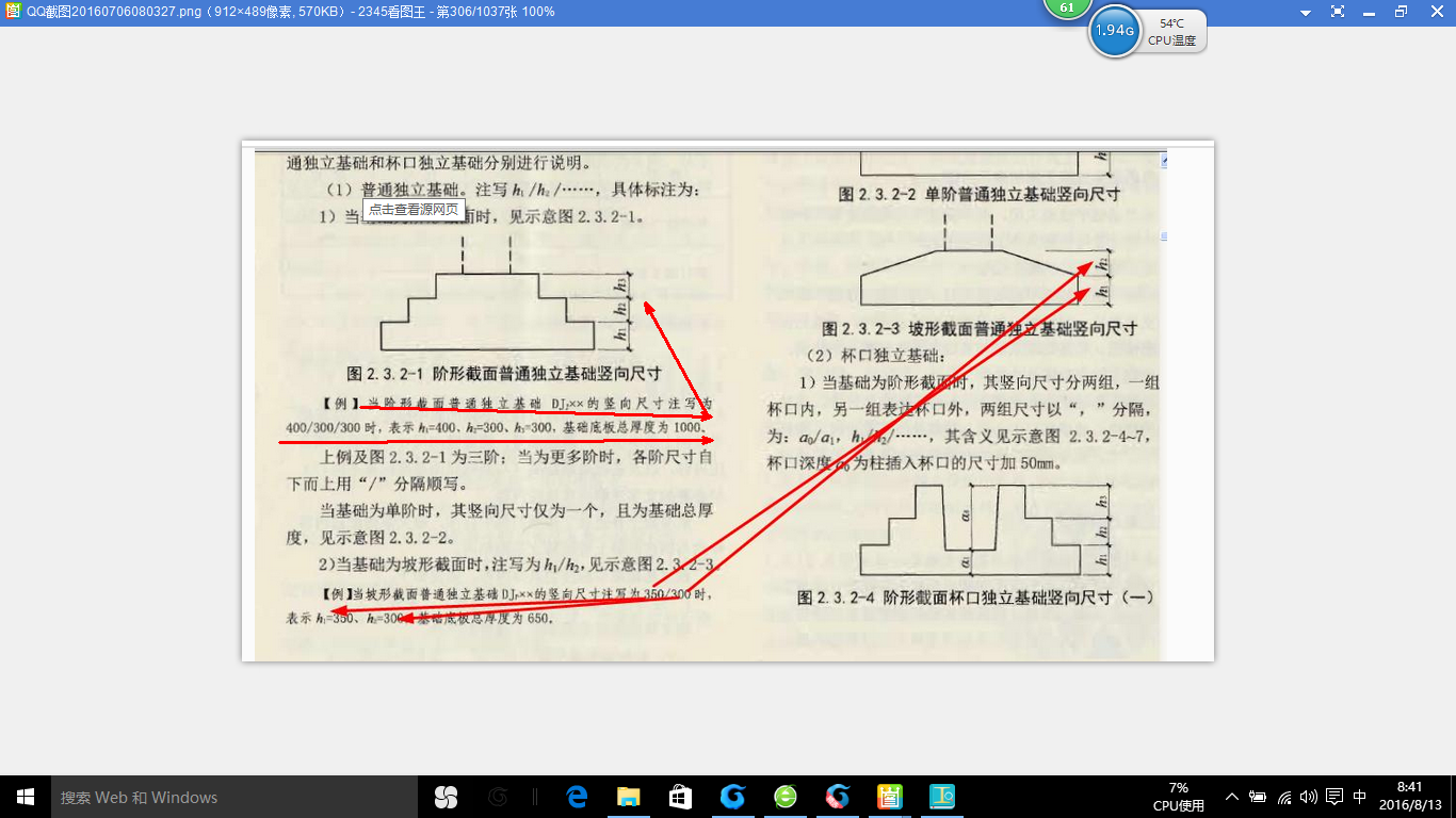

    400/400是獨立基礎的諒解的高度。
    獨立基礎標注的標高是基礎底標高。(但需要問設計人或看圖紙說明等信息確認)

      如圖 DJj01 400/400 B: X:φ16@150 Y:φ16@150 (-3.350),其中400/400表示什么意思?
      是階型獨立基礎,表示有兩階,H1、H2均為400高。

  •   你好:
           如圖 DJj01 400/400 B: X:φ16@150 Y:φ16@150 (-3.350),其中400/400表示什么意思?   【400/400是指獨立基礎兩階每階高度400mm】

  • 400/400是指獨立基礎兩階每階高度400mm;標注的標高是基礎底標高。
