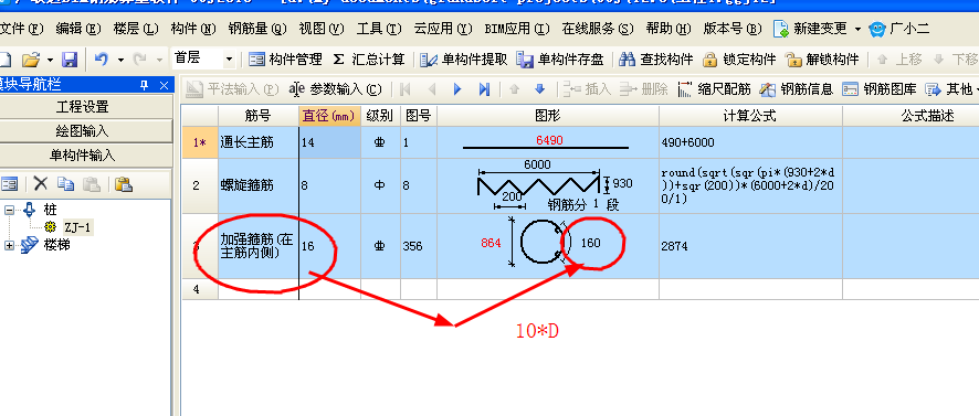

    請問我應該選哪個圖為圓形樁的定位鋼筋
    樁
    樁定位鋼筋
    2016-08-12 21:02:56
  • 按照你選的就可以,L的長度改為0也是正確的
    L是鋼筋重合的部分
    2016-08-12 17:33:11
  • 你好:定位鋼筋一般采用單面焊接,應該填寫10d。L 填寫10d,L代表搭接長度
