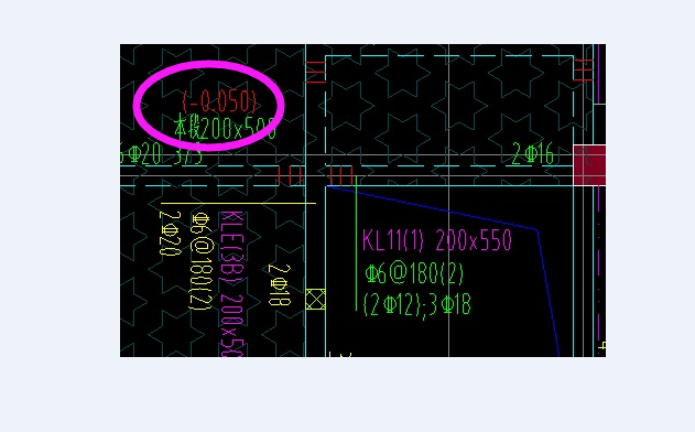

    如圖,KL11(1) 該梁只有一跨,但是從跨中部分開始下沉5公分,我記得原位標(biāo)注的修改是可以修改多跨梁的標(biāo)高,但是我這里只有一跨,請(qǐng)問怎么修改

    答:同一根梁,只有一跨,變標(biāo)高,先打斷,設(shè)置各自的標(biāo)高后,合并。

    您再仔細(xì)看看,不是跨中下沉
    就是此跨的頂標(biāo)高:層頂標(biāo)高-0.05
    您不要看成是跨中下沉
    一般都是中間上拱的,哪有中間下沉的啊
    是的,就是此跨的梁頂標(biāo)高:層標(biāo)高-0.05
