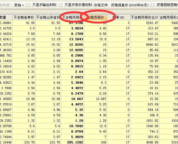

  • 實際上無論是清單和定額計價在營改征版本還是在之前的營業稅版本中都是一樣操作的,取費程序軟件都已經內置了,不需要你調整的,只是你在營改征的版本中輸入材料價格的時候多出含稅價格和不含稅價格而已,你只需要注意輸入的時候,是含稅材料價格就在含稅市場價中輸入,不含稅的材料價格就在出水市場價中輸入就可以
