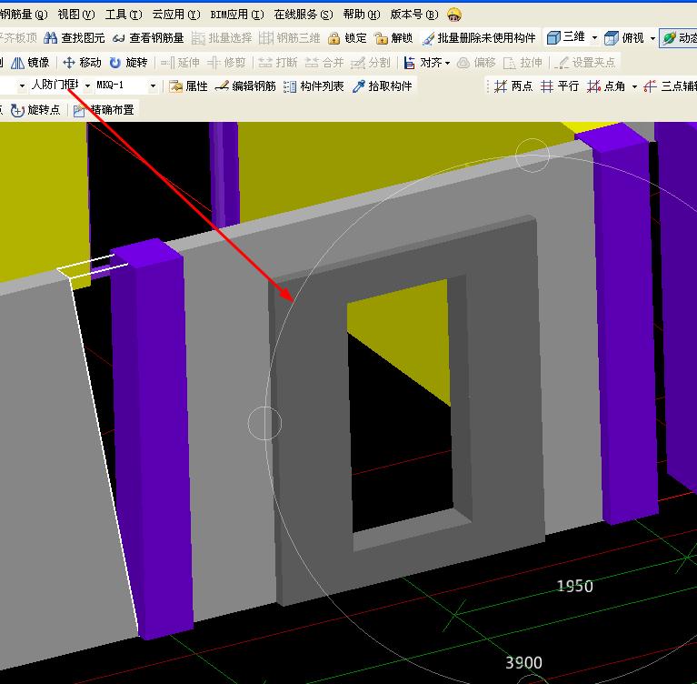

Jessica 2016-08-10 15:26:33 | 江蘇省 鋼筋算量GGJ2013 | 1800查看 1回答
陳工 鉆石專家
答題: 202282 被贊: 47651
答:分兩步走,按正常的,上下對應,左右對應節點設置,布置后,匯總計算,編輯鋼筋鎖定。因為軟件設置不同,不對應節點,布置人防門框時,彈出提示,不同布置的。
