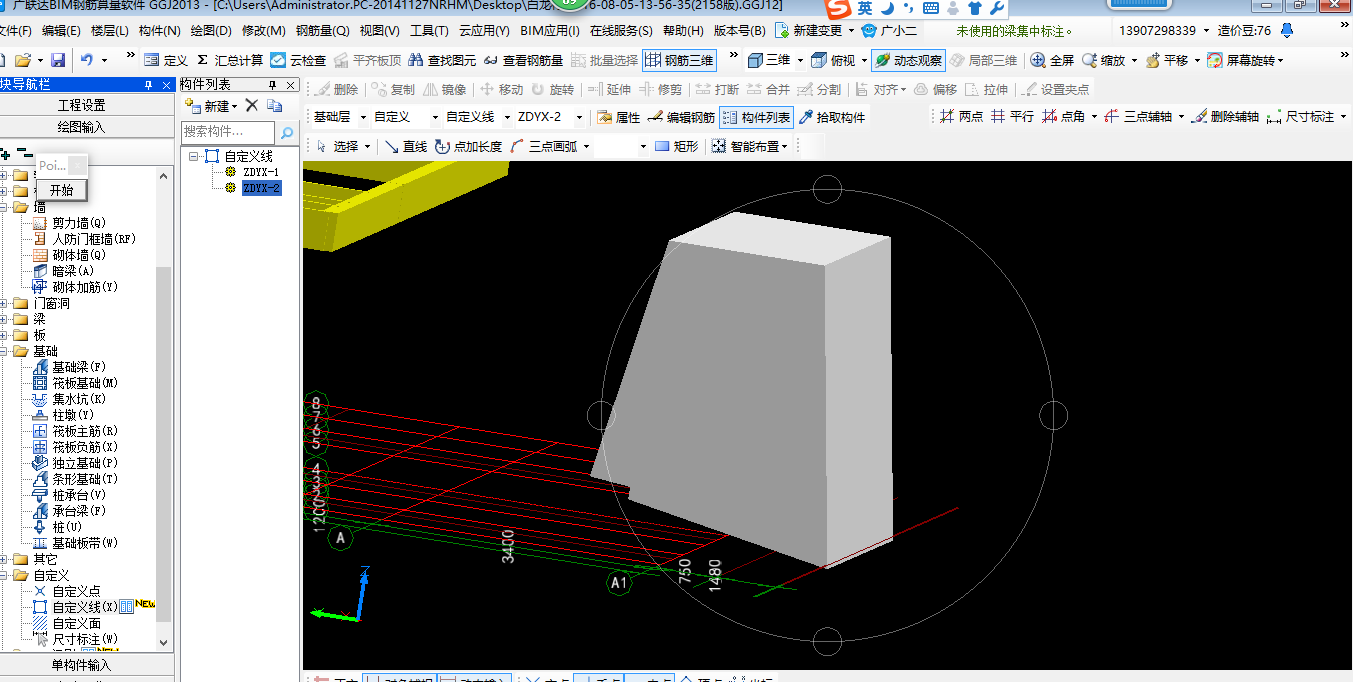

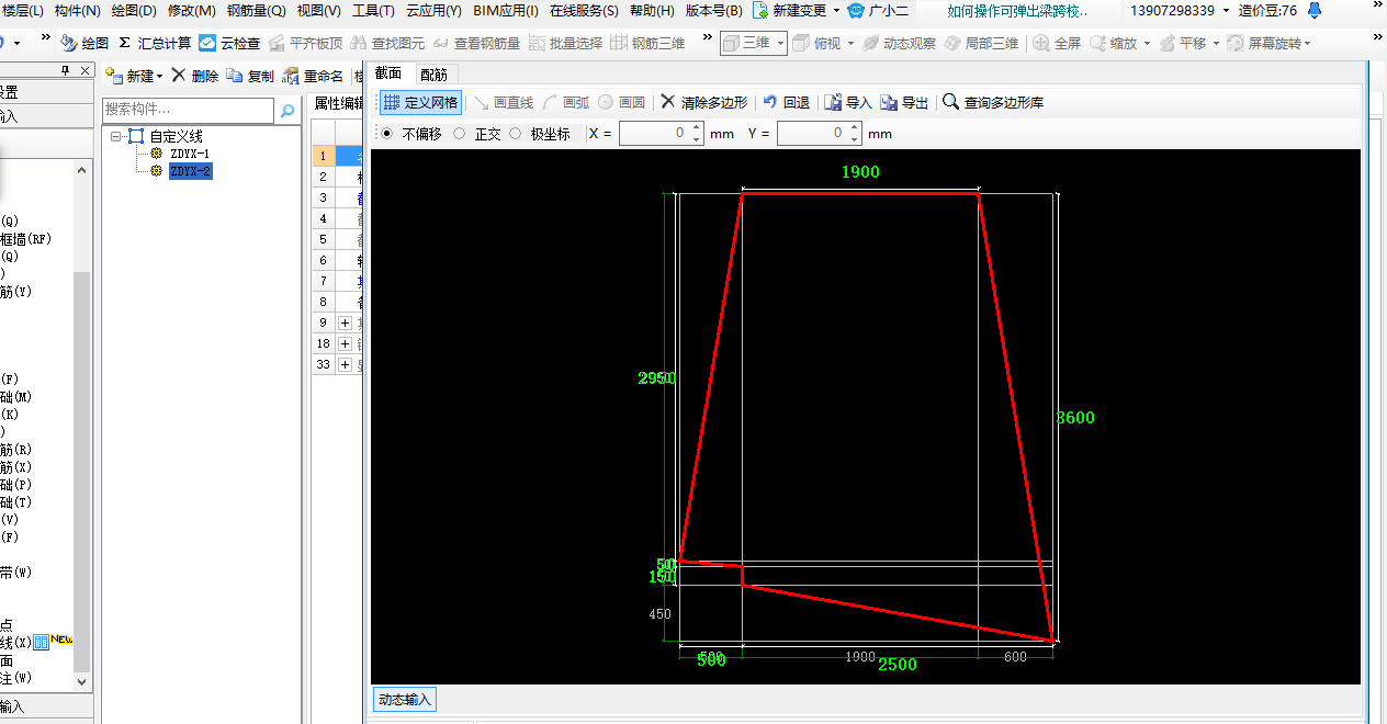

    求該擋土墻截面中間砌石面積
    墻工程量
我來(lái)答 收藏  舉報(bào)
    擋土墻工程量
    你好:如果要計(jì)算擋土墻截面中間砌石體積只能用自定義線(xiàn)單獨(dú)定義。算量
    時(shí)候注明為漿砌毛石。
    2016-08-06 16:29:00
    實(shí)際上就是上下寬相加后除2,再乘上相應(yīng)的高度得出就是斷面的面積,如果還有被其它構(gòu)件占用,扣減這部分被占用的面積就可以,但你被占用的面積沒(méi)有數(shù)據(jù)或參數(shù),就是沒(méi)法手工計(jì)算的了,如圖片中黃色圈的位置。
