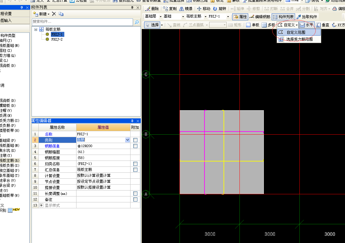

  • 請問如果筏板已經設置面筋和底筋,但是說明強調了附加筋,應該是在筏板主筋還是負筋設置?
    筏板主筋
    你好:筏板里的附加筋一般是加在筏板底部的,局部也面部附加的,較少。
    底部的附加筋用筏板負筋定義,面部附加筋用筏板面筋來定義,畫出各地的范圍,注意的是面部附加筋軟件里會按兩端錨固計算,對照一下你的圖紙里的要求。
    主筋
    2016-08-06 09:48:18
  • 這就要看設計附加的位置,筏板底附加就是用“筏板負筋”定義布置(用筏板受力筋-底筋布置也是可以的,只是為了方便布置用筏板負筋布置),筏板面附加就是用“筏板受力筋-面筋”定義布置,當用筏板受力筋(面筋或底筋)就要用自定義范圍的方式布置。
