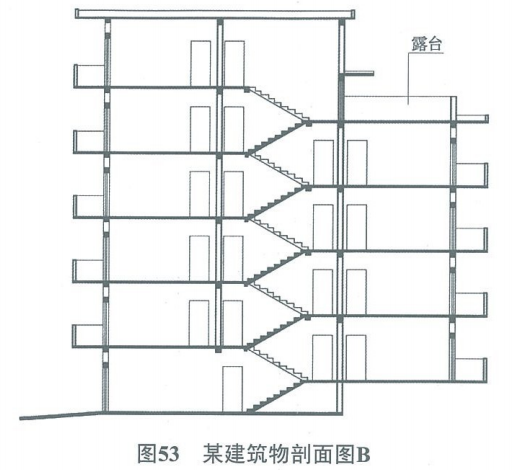

    1、室內樓梯井很寬比如商場的樓梯,1米5米甚至10米寬,計算建筑面積的時候需要扣除嗎?假如室外扣嗎? 2、室內一層到二層的樓梯有三跑或以上,也只算一層嗎?室外也是按一層算嗎? 3、1至3層為底商以上為住宅,室內住宅樓梯不與底商連通(無門),樓梯需要連續爬到第四層才能有門出入,按底商樓層計算還是算1層?如果按底商樓層算假如底商左側3層右側4層都與該樓梯無門洞連接怎么計算?

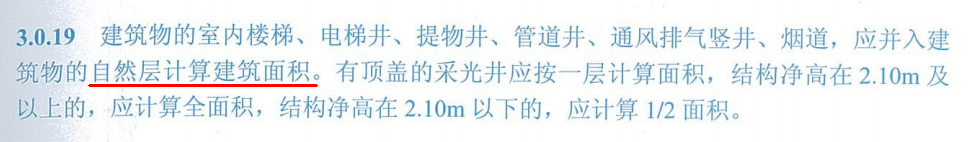

    1、在計算樓梯工程量時有這一說法,建筑面積沒有這一說法。室內形成樓梯間的,不管多寬,按自然層計算,沒有形成樓梯間的室內樓梯(你說的甚至10米寬的情況,就是沒有形成樓梯間的,按水平投影面積計算;室外,肯定就沒有形成樓梯間,按水平投影面積計算。
    2、同層不管多少跑,按自然層計算
    梯井
    3、依然按自然層計算,如果兩側層數不同,按多的計算

  • 1、室內樓梯井很寬比如商場的樓梯,1米5米甚至10米寬,計算建筑面積的時候需要扣除嗎?假如室外扣嗎?
    ——:不管是室內還是室外的樓梯井,只要是寬度大于500mm,就不計算建筑面積的
    ——:樓梯間的建筑面積是跟著自然層計算的,這樣的情況只是您的樓梯高而已
    ——:自然層,是有層高的
    您底商是幾層的,樓梯走了幾層建筑物,就是幾層的
