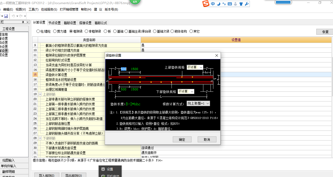

  • 為什么我的梁沒有布置直徑25的鋼筋,匯總計算查看鋼筋量時會自動生成直徑25的鋼筋啊?
    我在布置梁的時候,原位標注里都沒有直徑25的鋼筋,匯總計算查看鋼筋量時就生成出現了。求解!
    查看鋼筋量
    你好:梁沒有布置直徑25的鋼筋,匯總計算查看鋼筋量時會自動生成直徑25的鋼筋,這是軟件內置梁有上部,下部雙排及以上鋼筋,就布置c25的長度(L=梁寬-2*保護層)鋼筋,
    所以梁只要有2排及以上鋼筋(不論上部下部)都會有c25的鋼筋,這是為保證鋼筋排數之間混凝土的間距最小要達到25mm,軟件內置可以根據實際情況調整。
    原位標注
    2016-08-05 11:22:19

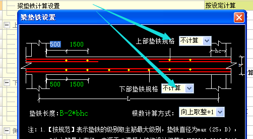

  • 你好:軟件里計算了梁有二排筋時,布置了墊鐵。可以在計算設置里去設置一下不設。
    2016-08-05 10:27:48
  • 這個是措施筋的,梁墊鐵
    2016-08-05 10:33:48
