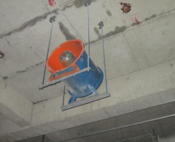

    問題補充:設備支架具體怎么計算呢?師傅說只要計算四根圓鋼到頂板就行,不知道是什么跟這四根圓鋼焊接的,為啥不計算,不應該在風機下面有一圈的型鋼嗎?要是有規格一般是多少?
    清單的工作內容不重要,重要的是清單描述,如果清單描述有支架,那你就單獨計算支架。如果清單沒有支架,那就屬于漏項,你不用管它,中標后再要求發包方增加支架的費用。下面這個是吊架,頂部有四個小槽鋼,四根全絲吊桿,兩根角鋼,規格你可以參照國標圖集05K102-20頁計算
