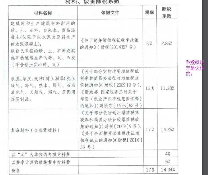

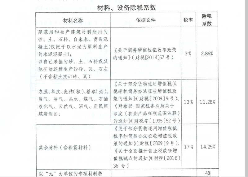

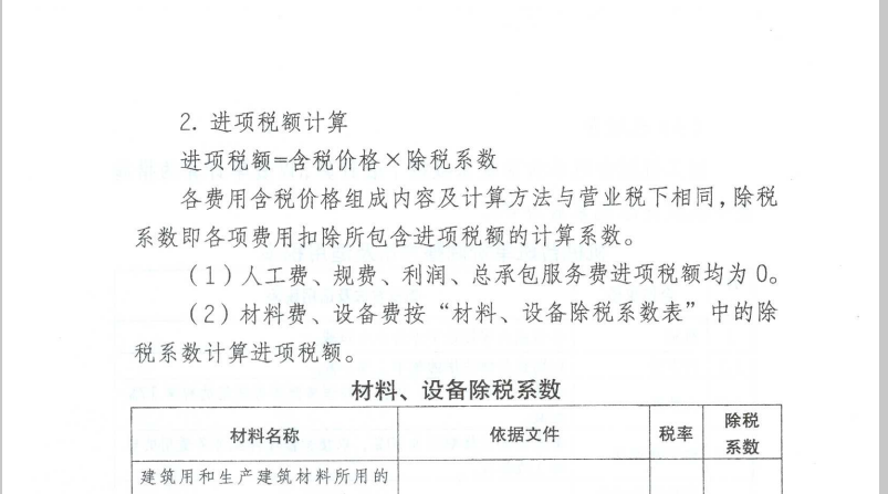

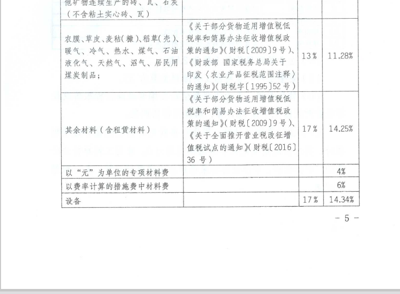

    營改增以后的除稅系數見冀建市(2016)10號文
    如圖
    系數
    系數是

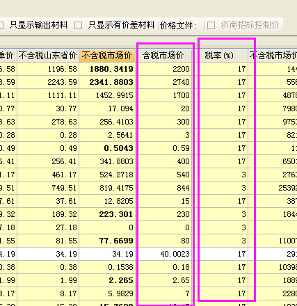

  • 你看一下你們當地的營改增的宣貫輔導材料都要有的,軟件都是根據省定額站發布的文件執行的,你只需要在軟件的含稅價中輸入材料價格,軟件就會自動扣稅的
