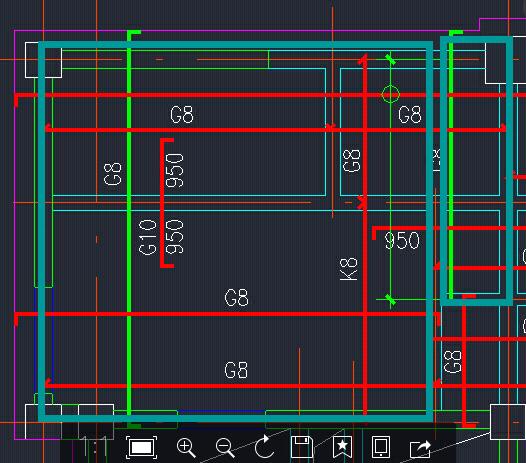

    綠色跨板受力筋的范圍,為什么這么布置呢?
    板受力筋

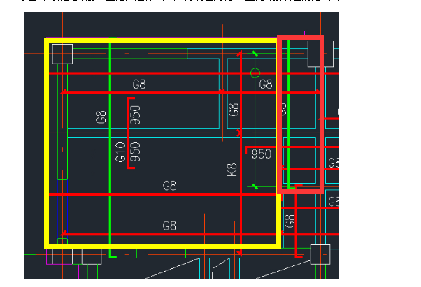

    首先要滿足大塊板全部要布置上,所以左側的鋼筋布筋范圍為下面的整塊板范圍覆蓋上面的板,右側的跨版筋不會和左側的跨板筋重復布置,就只能布置在下面的小快板的范圍部分
    受力筋

  • 這是受力筋面筋,要布置到版的外沿的。
    最關鍵的是跳出來的部分,這個面筋是最主要的受力筋。
