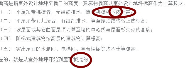

  • 檐高是指室外設計地坪至檐口的高度。建筑物檐高以室外設計地坪標高作為計算起點。
    (一) 平屋頂帶挑檐者,無組織排水,算至挑檐板下皮標高;
    (二) 平屋頂帶女兒墻者,有組織排水,算至屋頂結構板上皮標高;
    (三) 坡屋面或其它曲面屋頂均算至墻的中心線與屋面板交點的高度;
    (四) 階梯式建筑物按高層的建筑物計算檐高;
    (五) 突出屋面的水箱間、電梯間、亭臺樓閣等均不計算檐高。
    是的,就是從室外地坪開始到屋面板底的
    室外地坪
