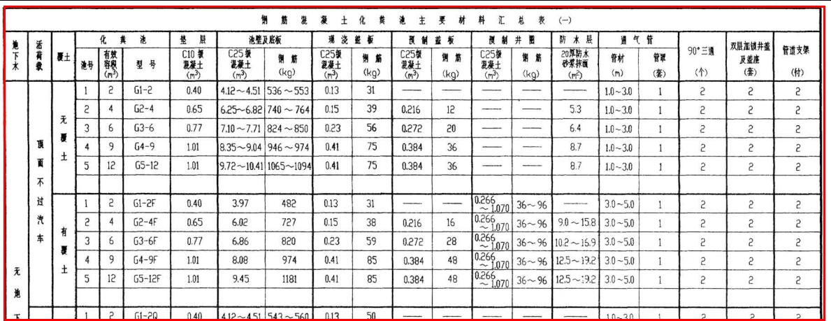

    有效容積為12M3的鋼筋混凝土化糞池所需要的鋼筋量、土方量、混凝土量。大概估一下,沒有說明是哪個圖
    參考圖集:03S702 鋼筋混凝土化糞池

  • 有效容積為12M3的鋼筋混凝土化糞池所需要的鋼筋量、土方量、混凝土量見03S702鋼筋砼化糞池圖集

  • 1.有效容積為12M3的鋼筋混凝土化糞池所需要的鋼筋量、土方量、混凝土量不需要計算,只需要套相關的定額子目就可以了
    2.看化糞池圖集,有分化糞池容積的,你看容積是12M3的
