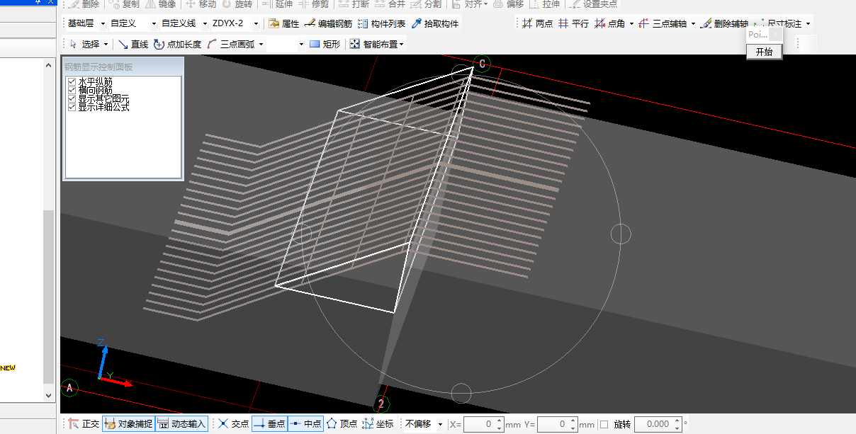

    相鄰筏板鋼筋連接處鋼筋布置如圖,請(qǐng)問(wèn)怎么在廣聯(lián)達(dá)畫出此形?

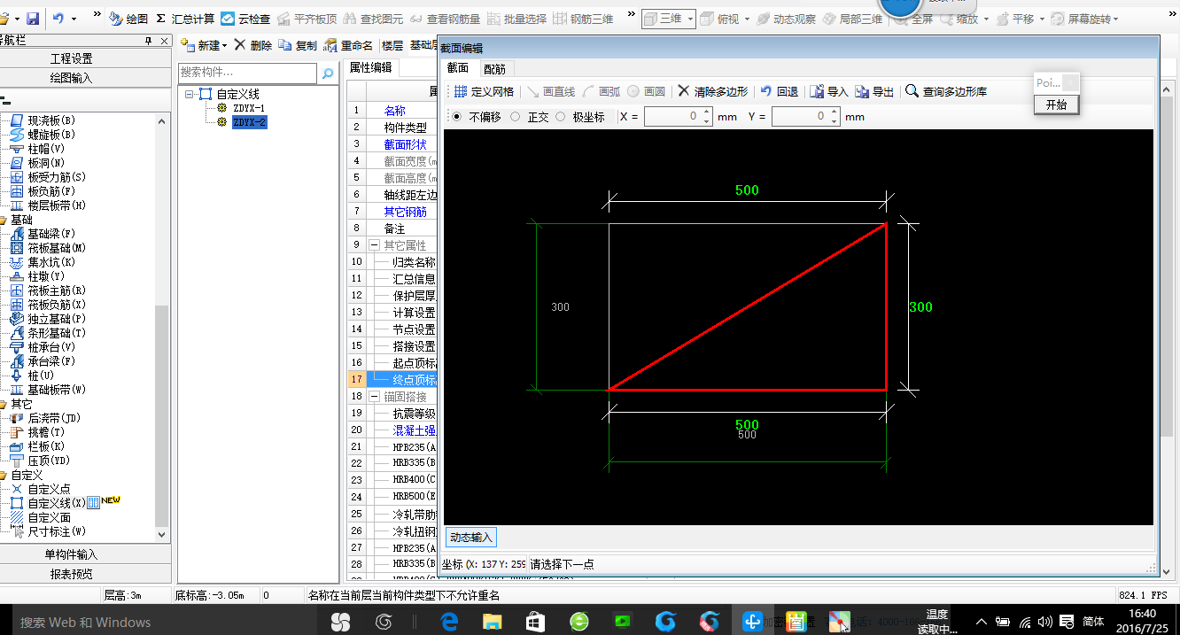

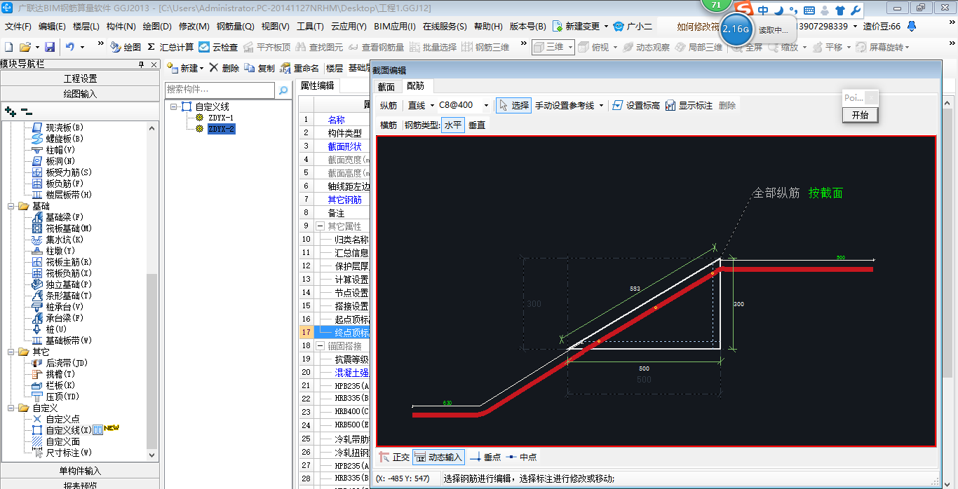

    這個(gè)位置干脆用個(gè)異型圈梁畫吧,鋼筋放在其它鋼筋里手動(dòng)定義

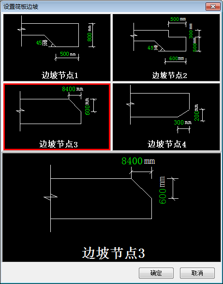

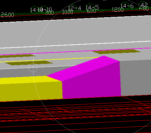

  • 先繪制車庫(kù)板和主樓筏板。中間的三角形可以重新布置一塊板,板厚為主樓筏板,然后設(shè)置板邊坡就行了
