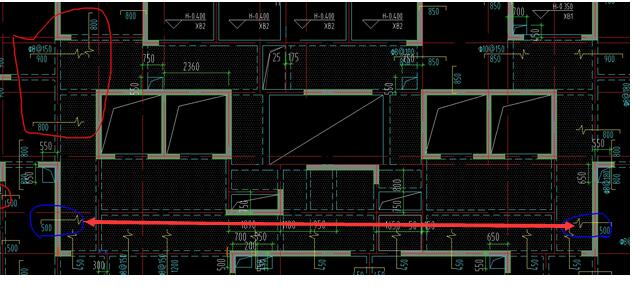

    不是很清楚圖紙種那個板面鋼筋后面的彎折符號是什么意思 總說明也沒有,看了說明因為旁邊默認的版面配筋也是C8@200雙層雙向 是不是可以理解為采用跨板 板面拉通布置 ?如果是這樣的話 那藍色線匡里面的板面筋怎樣拉通 ? 如果只拉通一跨 那中間的板不是沒有X向的鋼筋了 ? 那到底該怎么拉 怎么布置呢。 謝謝了
    雙層雙向
    彎折
    你的理解略有偏差。
    藍色圈住的鋼筋應當兩端拉通,布置只一跨。
