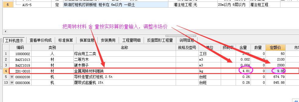

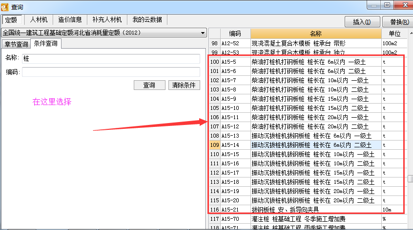

    市政定額里有專用的打拔鋼板樁的定額子目的,不過里面的鋼板樁的含量是按拔出來的攤銷量,你如果是一次性使用,需要自己改一下鋼板樁的消耗量,改為1吧,就是鋼板樁多少噸,材料就多少噸就行了。

  • 有相應定額可以套用,選擇市政定額,里面有措施項目部分,選擇打拔工具樁,其中的鋼板樁的主材價格可以按照全消耗計取。
