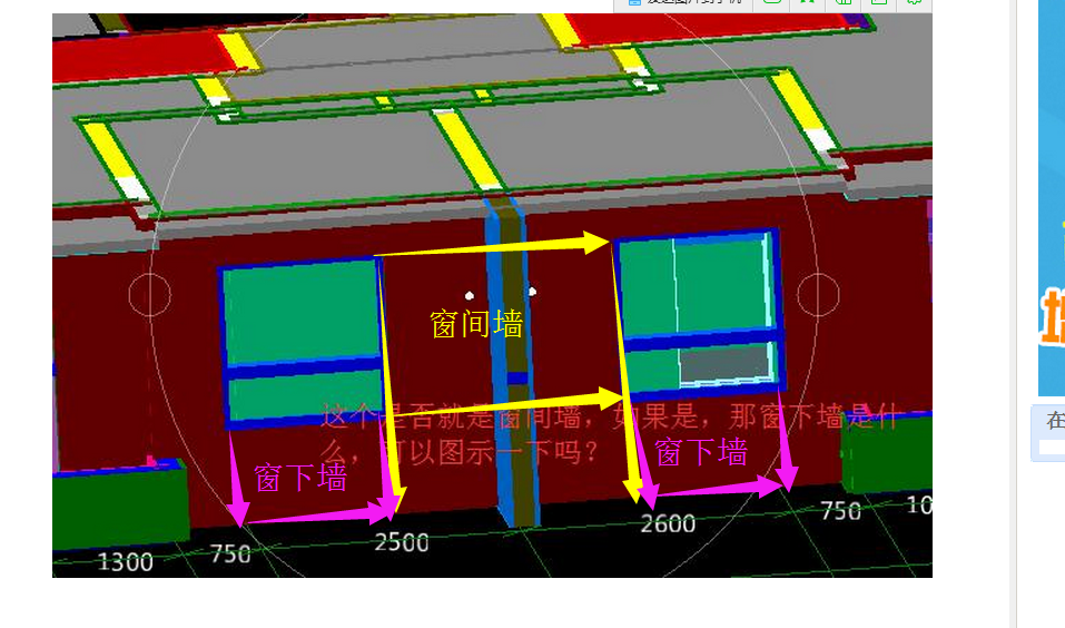

    圖中1:洞口側壁按展開面積計算是否---就是比如200厚的墻就以200來計算,還是以200扣除窗戶的寬度來進行計算 圖中2:外墻窗間墻和窗下墻時什么意思啊,可以圖示一下嗎? 圖中3:對于外窗臺的抹灰這個不是很理解,能給我捋一下嗎?最好圖示一下。
    ——:窗間墻,就是您窗之間的墻體
    窗下墻,就是咱們所說的窗臺以下
    ——:這個是指那您的窗臺有外挑的,出墻的寬度
    您門窗口側壁也應該粉刷的啊
