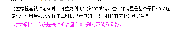

  • 對拉螺栓套鐵件項時,可重復利用的按30%攤銷,這個攤銷量是整個子目*0.3還是鐵件材料量*0.3
    對拉螺栓套鐵件定額時,可重復利用的按30%攤銷,這個攤銷量是整個子目*0.3還是鐵件材料量*0.3?圖中工料機顯示中的機械、材料有需要改動的嗎?
    工料機顯示
    是鐵件材料量*0.3,好象對拉螺栓拆除后只能賣廢鐵,沒有再利用價值。
    2016-07-17 11:10:01
  • 對拉螺栓
    2016-07-17 11:23:21
  •     對拉螺栓套鐵件定額時,可重復利用的按30%攤銷,這個攤銷量不是整個子目*0.3 的,應該是鐵件材料量*0.3的,圖中工料機顯示中的機械、材料是沒有需要改動的。
    2016-07-17 11:39:31
