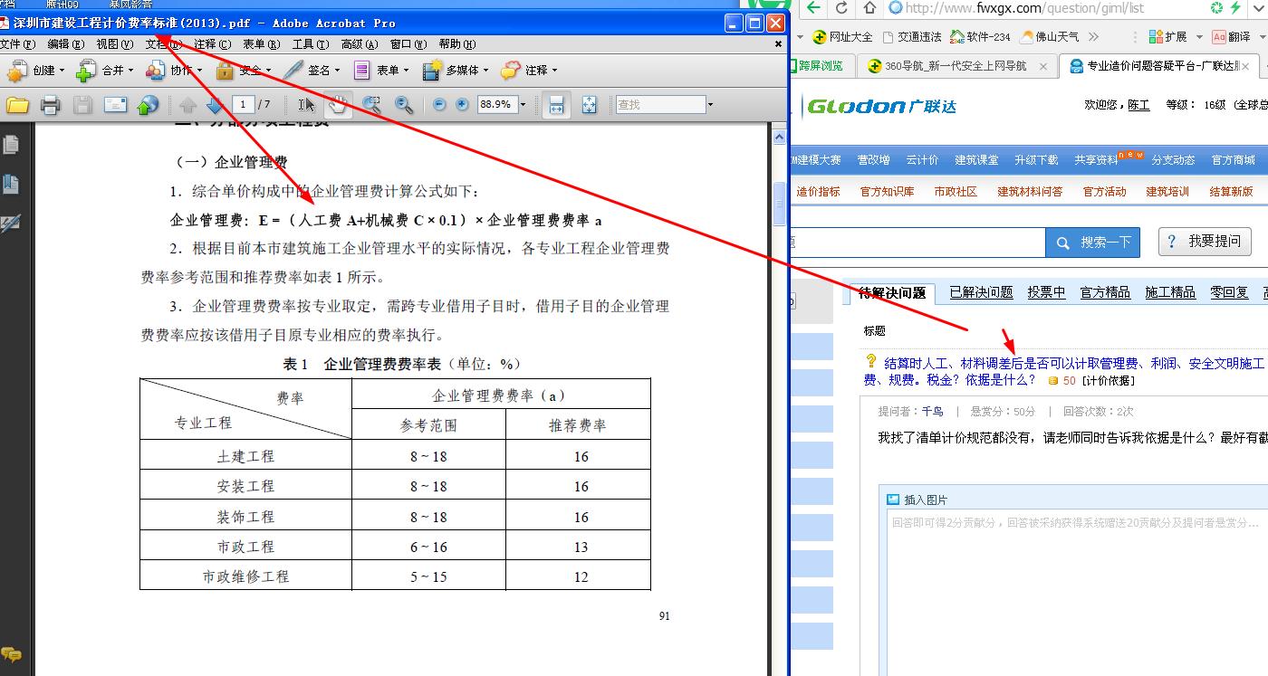

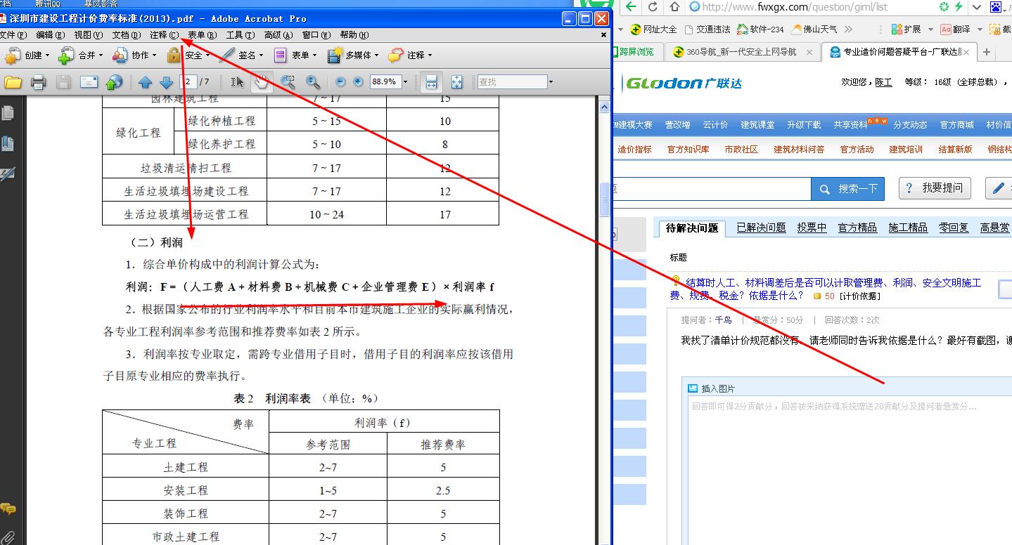

  • 結算時人工、材料調差后是否可以計取管理費、利潤、安全文明施工費、規費。稅金?依據是什么?
    我找了清單計價規范都沒有,請老師同時告訴我依據是什么?最好有截圖,謝謝!
