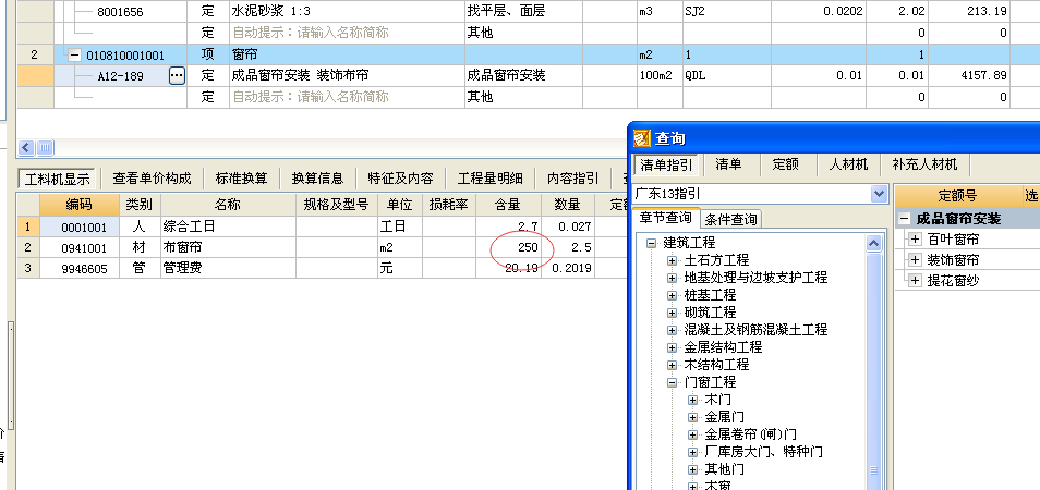

    廣東2010建筑定額有這么一句話 布窗簾倍折系數按2.50考慮,如實際不同時可以調整。 關于這句話我和同事有不同的見解。 我的理解是,窗戶的面積*2.5就是窗簾布的面積。 同事的理解是,窗戶所在墻體的面積*2.5,因為窗簾是到地的,單單只是窗戶的面積不對。 我想看看大家的理解

    我理解是“窗戶所在墻體的面積*2.5,”。

  • 廣東2010建筑定額有這么一句話布窗簾倍折系數按2.50考慮,如實際不同時可以調整。關于這句話我和同事有不同的見解。我的理解是,窗戶的面積*2.5就是窗簾布的面積。同事的理解是,窗戶所在墻體的面積*2.5,因為窗簾是到地的,單單只是窗戶的面積不對。是的你說的是正確的,定額是按以前安裝窗簾的形式編制的(只窗口部分有窗簾的,必竟是2010年編制的)而現在的窗簾都是滿墻面的。所以現在你也可以把窗口的面積擴大到整面墻,必竟原來是窗口部分有而現在是滿墻有的。所以應該是窗口處的墻面面積乘2.5的。

  • 窗戶所在墻體的面積*2.5.

  • 關于窗簾的面積一亂扣帽子如果是通墻掛的就按墻面的面積乘以系數,如果窗簾只是掛窗的寬度時就按窗的面積乘以系數就可以了

  • 成品窗簾安裝,按窗簾軌長乘以實際高度以面積計算;裝飾造型簾頭、水波幔簾,按設計圖示尺寸以長度計算。
    系數
    如果你是使用廣東定額(外地定額我就不知道了),千萬不能乘上什么系數,從定額計算規則和子目的含量,就已經知道它已經包括了窗簾布的水波量的損耗。
