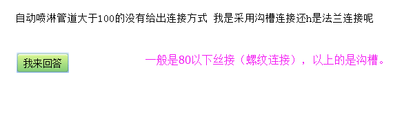

    自動噴淋管道大于100的沒有給出連接方式 我是采用溝槽連接還h是法蘭連接呢

    自動噴水滅火系統施工及驗收規范GB50261-2005規范第
    5.1.2規定管道連接后不應減小過水橫斷面面積。熱鍍鋅鋼管安裝應采用螺紋、 溝槽式管件或法蘭連接,采用溝槽連接還是法蘭連接,哪種連接都符合規范要求,最好咨詢設計人員,出現場簽證,否則結算時要審計人員無法給你的。

    可以采用溝槽式連接方式!

    一般大于等于DN100考慮溝槽連接,小于DN100絲接

    自動噴淋管道大于100的一般采用法蘭連接。

    采用溝槽連接

    你好。噴淋管道大于100的都是采用溝槽連接了,做法很普遍。
