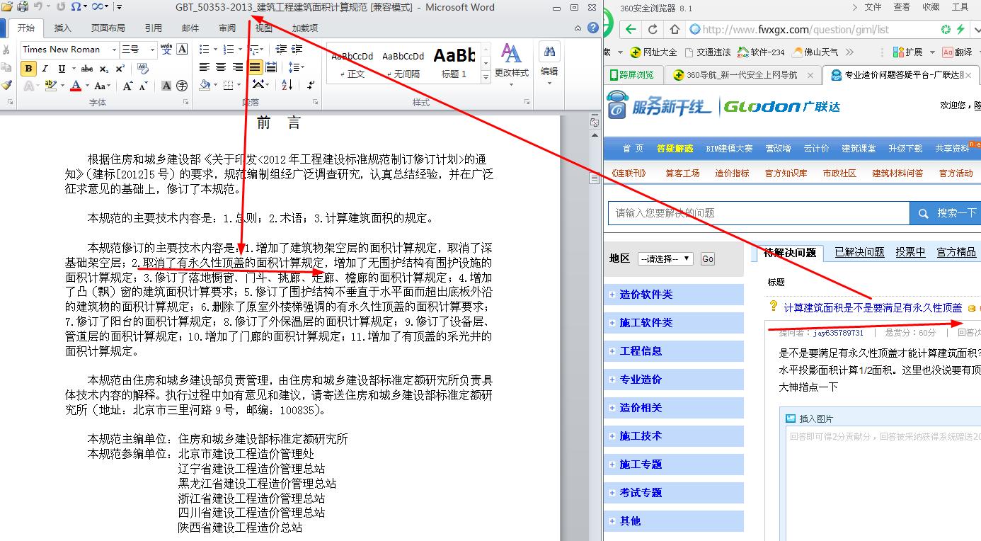

  • 計算建筑面積要有永久頂蓋是出自2005建筑面積計算規(guī)則,現(xiàn)行的2013建筑面積計算規(guī)則,沒有永久頂蓋的說法了。

  • 按GBT-50353-2013國標建筑面的計算規(guī)則,前言中,第二點,取消了有永久性頂蓋的面積計算規(guī)定。下圖中前言位置:
