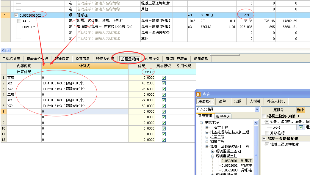

  • 能不能直接用計價軟件算量,就是不用土建算量軟件導入
    None
    也是可以完成的,就是在選擇相應的清單或子目下的“工程量明細”中編輯,這與手工計算是相似的,如果需要在計算式中做文字說明就要用“{}”,在括號中編輯文字,只是與圖形算量相比,工作量會大而已。

  • 不能。
    計價軟件需要有匯總出來的工程量后才可以套定額計算造價的。

  • 可以直接用計價軟件算量,就是不用土建算量軟件導入,但是計算的工程量 是很大的,有些 計價軟件是 不能計算的哦.....

  • 答:可以直接使用GBQ軟件,直接輸入工程量,或直接輸入表達式進組價的。
