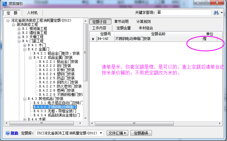

  • 電動伸縮門怎么套,單位是m
    電動伸縮門怎么套,單位是m,
    電動伸縮門怎么套,單位是m
    定額內有相應子目的:
    按樘套取定額子目 按延長米調整材料價格的。
    2016-07-10 09:16:46
  • 廣聯達服務新干線
    2016-07-10 09:24:22

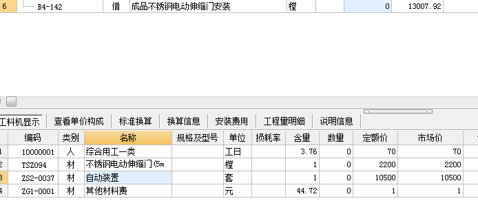

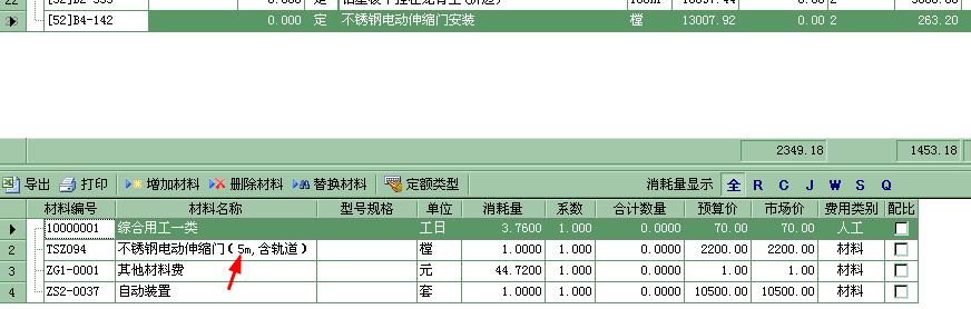

  • 如圖,有子目,不是5米2200元嗎,長短不同根據這個換算調整,也可以根據市場價直接調整單價。還有控制裝置的單價。
