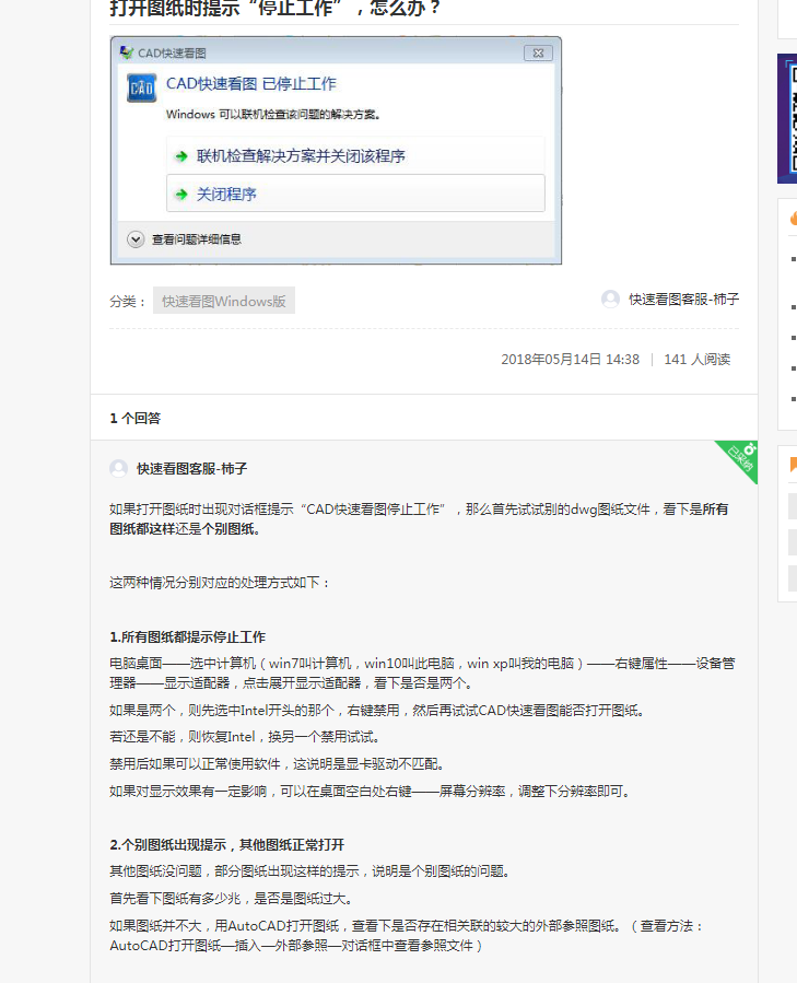

    CAD快速看圖打不開
全部回答 (5) 首答僅用{{minutesHtml}}
    CAD快速看圖打不開有可能是文件損壞了,可以卸載之后再重新安裝,下最新版的我現在也用的是這個版本
    2016-07-15 11:01:57
    CAD快速看圖打不開有可能是文件損壞了,你可以卸載之后再重新安裝即可!
    2016-07-09 20:42:59
    建議轉成低版本,或安裝天正轉成T3格式的。
    試試看
    2016-07-09 21:22:24

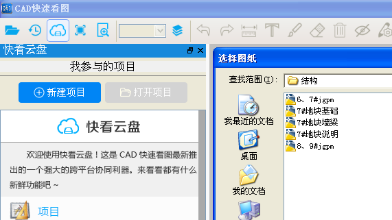

  • 你好:打開頁面后點一下自動更新就可以了。我的剛才也是打不開了。
    看圖
    2016-07-09 20:45:14
