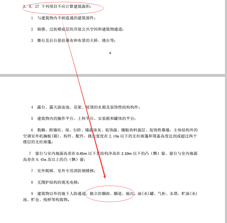

    山西定額地上凸出外墻附墻排煙道計算建筑面積嗎,請山西的回答
    山西定額地上凸出外墻附墻排煙道不能計算建筑面積。 舊建筑面積計算規則計算,新建筑面積計算規則不計算。
    2016-07-08 21:21:40
    你好:不應該計算建筑面積。
    2016-07-08 21:29:46
    地上凸出外墻附墻排煙道應該計算建筑面積;因為《建筑工程建筑面積計算規范》GBT 50353-2005第3024條不計算面積的 9、 獨立煙囪、煙道、地溝、油()罐、氣柜、水塔、貯油()池、貯倉、棧橋、地下人防通道、地鐵隧道。附墻排煙道不屬于獨立煙道。
    2016-07-09 07:45:12
  • 建筑面積計算規則全國是統一的,只有個別特殊內容,各地才會做一些當地規則的補充,如廣東對入戶花園的計算規則(及主墻往外1.5米按投影面積的1/2計算建筑面積,1.5米以外部分就按100%計算),依附在外墻上的排煙、通風井等不能計算建筑面積。
    凸出
