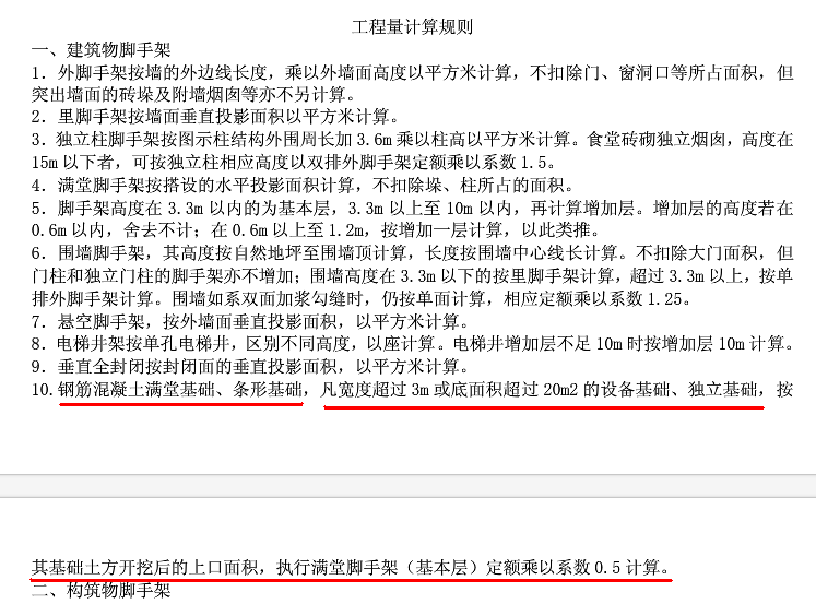

  • 工程為獨立基礎,上部有框架梁(在±0以下,無板),需要套“滿堂腳手架”定額,定額乘以0.5系數計算。但具體工程情況必須滿足定額要求【如下圖】,否則不能計算腳手架。
    看2011定額說明
    地平以下的框架梁,1.8m高,無板,不單獨計算腳手架【因為模板定額已經包含】,混凝土和模板套單、連梁定額即可。
    基礎層
    2016-07-07 16:36:57
