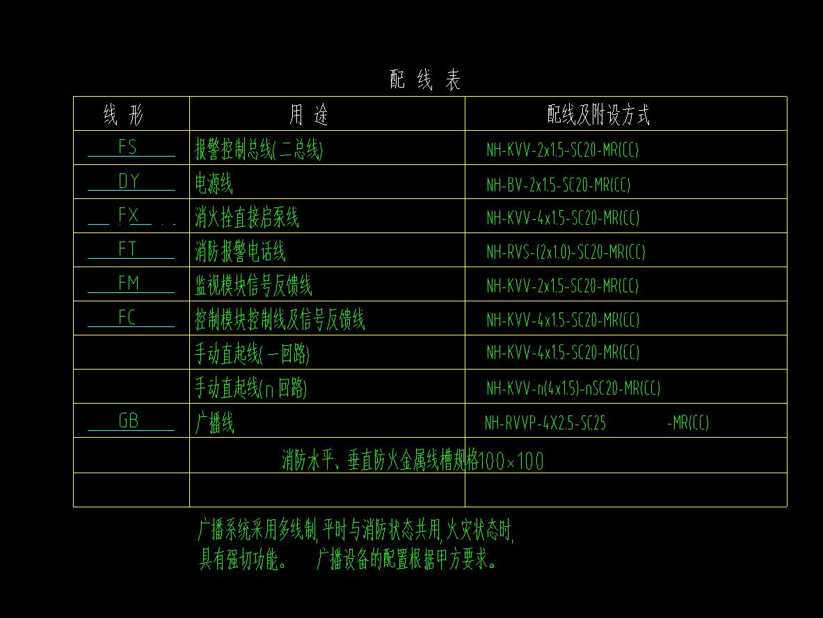

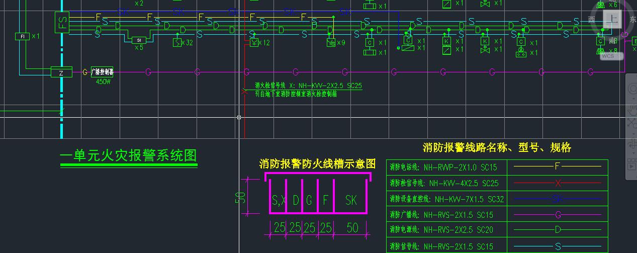

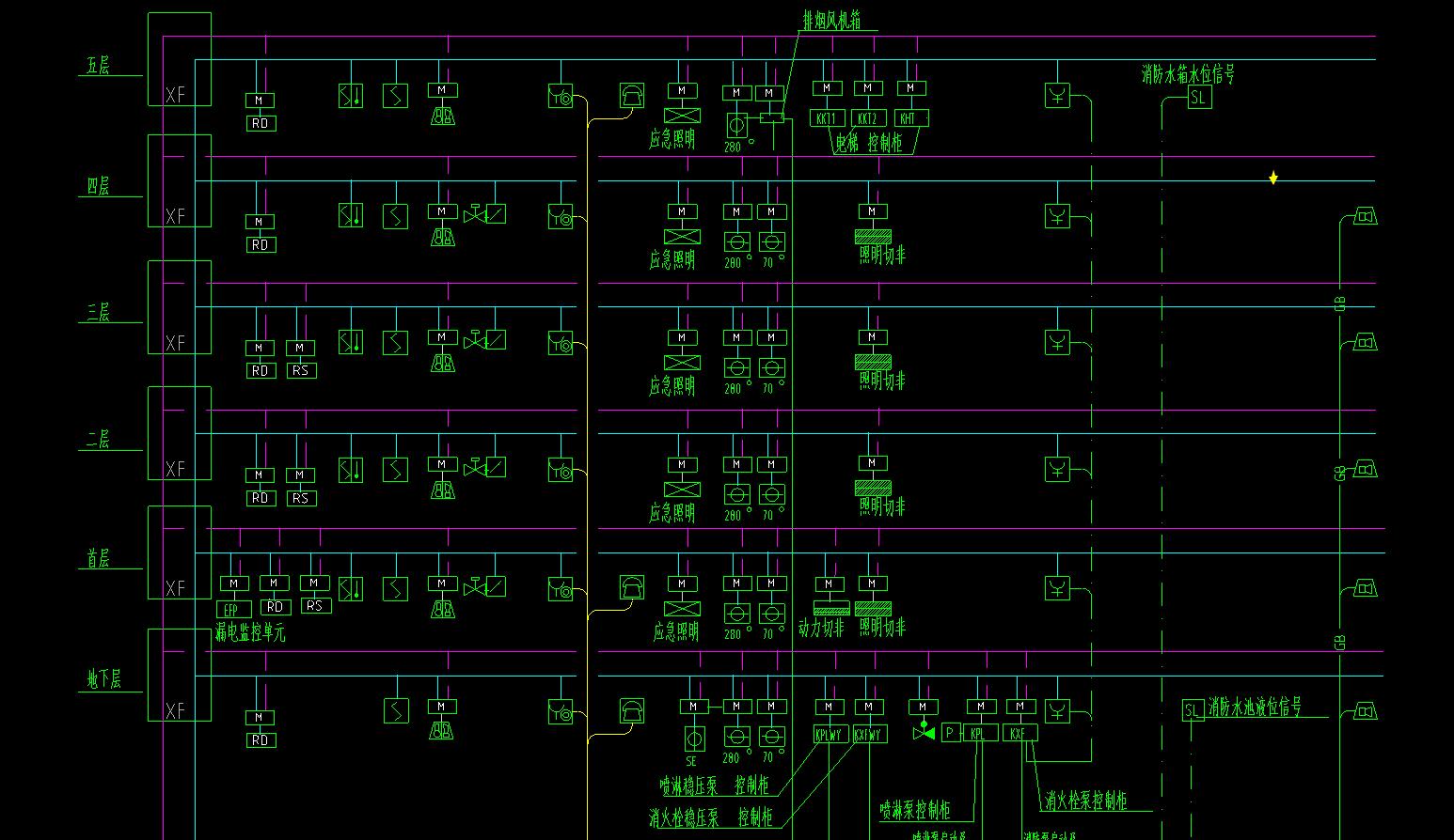

消防電這塊都涉及幾個系統 :
消防報警是一個完整的系統包含:
煙感溫感:信號線(也叫二總線)
消防電話:電話線
消防廣播:廣播線
聲光報警器 模塊等:信號線+電源線
