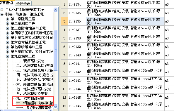

    空調冷凝水管上做的鋁箔離心玻璃保溫棉套什么定額?套的纖維類制品但是導致的綜合單價很高……求教各位到底套用什么定額
    空調冷凝水管上做的鋁箔離心玻璃保溫棉,就套“纖維類制品 管殼”定額。
    套的纖維類制品管殼就是合理做法,至于綜合單價特別高【查看是否定額有勘誤,或其他輸入有錯誤】,與定額選擇無關,不需要用其他的代替。

  • 空調冷凝水管上做的鋁箔離心玻璃保溫棉套什么定額
    套專用子目絕熱工程中
    空調冷凝水管
