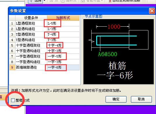

    看一下是不是如下圖都選擇了植筋的參數(shù)圖形
    還有是不是全樓設(shè)置了

    【如果全部選擇了,鋼筋的間距也沒有設(shè)置錯(cuò)誤那么工程量就是對的,你可以選擇部分工程量查看,然后再選擇整層構(gòu)件查看,再和匯總之后的總工程量查看的對比,就知道有沒有少計(jì)算了】

    1、首先得在砌體加筋位置上進(jìn)行設(shè)置,生成砌體加筋的類型得選擇砌體加筋為植筋L-5形、T-4形、十字-4形、一字-5形、一字-6形時(shí),如圖:
