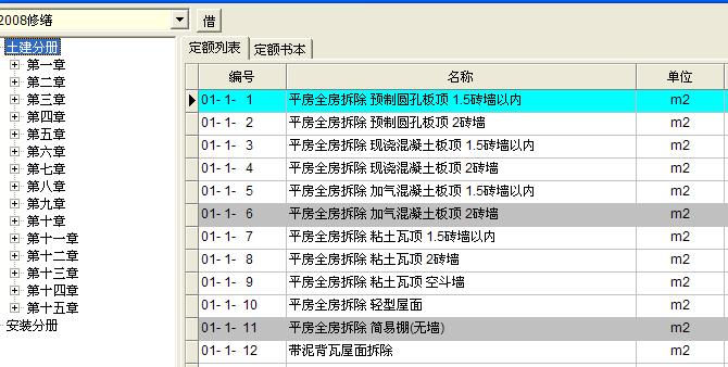

  • 你們當(dāng)?shù)匦蘅樁~中也應(yīng)該有房屋整體拆除的子目的,是按建筑面積計算的,下圖是山東定額的
    磚混結(jié)構(gòu)
    追問(2016-06-11 17:42:31):
    2008的定額有按面積計算的,但是15的沒找到【如果沒有完全可以借用的,實(shí)在不行就是分開柱墻梁板計算,只不過這樣太麻煩了】
    2016-06-11 17:37:36
  •     一棟磚混結(jié)構(gòu)的房屋拆除應(yīng)該是套房屋修繕定額中人工房屋整體拆除或機(jī)械房屋整體拆除定額子目的。
