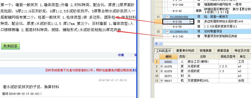

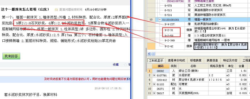

  • 這個一般抹灰怎么套項(山東)
    第一個:墻面一般抹灰 1.墻體類型:外墻 2.材料種類、配合比、厚度:2厚界面砂漿批刮,9厚2:1:8石灰砂漿,6厚1:2.5水泥砂漿找平,5厚聚合物水泥砂漿擠入一層耐堿網格布 第二個:柱面一般抹灰 1.柱體類型:磚 多邊形、圓形柱 2.抹灰材料種類、配合比、厚度:水泥砂漿1:2.5 厚17mm 第三個:石材墻面 1.墻體類型:入口樓梯側墻 2.面層材料種類、規格、鋪貼形式:水泥砂漿粘貼20厚花崗巖

    老師,最后一個甲方給的有個20厚花崗巖價格 不含稅,沒有指定說根據那個做法,清單上只寫了水泥砂漿粘貼,一般用那個【如果給出價格只是花崗巖主材的你套用9-2-140就可以的,因為只是入口樓梯側墻,工程量應該是很小的,工程量較多套用9-2-128,如果這個價格是給的包含施工到成品的價格就套用一個補充子目或則獨立費子目計取稅金就可以】
    2016-06-10 20:24:46
  • 套水泥砂漿抹灰的子目,換算材料
