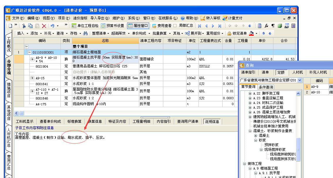

  • 請問深圳定額,這幾個墻面怎么套定額對不?求大神指點
    防水外墻
    深圳定額
    廣聯達服務新干線
    問題補充:外墻1,還有個涂層,做法:1、清理基層2、防水外墻涂料2道。
    我是沒有深圳定額,也就不是很清楚了,只能從自己膚淺的理解做一下個人的看法,主要是設計要求的“配套專用界面處理劑”,你可以在“工作內容”查看是否相應子目已經包含掃水泥漿,如果已經包括就不應該另外計算,即使要計算也只能是調整它的價差。圖片是廣東定額樓地面或墻面的內容是包括的。
    建筑行業快速問答平臺-答疑解惑
    2016-06-10 09:32:29
  • 請問深圳定額,這幾個墻面怎么套定額對不?外墻1,還有個涂層,做法:1、清理基層2、防水外墻涂料2道。--------你套的定額是正確的。
    2016-06-10 06:02:23
  • 你好,你套取的子目正確。
    2016-06-10 10:55:05
