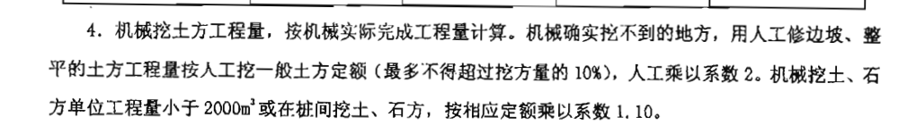

    換填土方需要機械占90%,人工占10%嗎?還有什么樣的挖土方需要機械90%人工10%的?講解仔細點,謝謝!

  • 換填土方需要機械占90%,人工占10%嗎?答;不需要。還有什么樣的挖土方需要機械90%人工10%的?答:一般挖基礎土方要按系數分配。

  • 1、換填土方不需要機械占90%,人工占10%。你說的機械占90%,人工占10%是指采用機械挖土方時機械按90%計算,機械挖不到的地方采用人工挖,占10%,但回填土沒有這樣的計算規則,全部按機械或人工考慮,沒有比例之說。
    2、采用機械挖土方時,定額計算規則按機械挖占90%,機械挖不到的邊角地方人工占10%,按挖土總量計算比例。

  • 在實際施工基槽或基坑開挖時,機械挖土時機械不可以和人工挖土一樣把邊邊角角都挖的很到位,還有機械挖土時,槽底清理不干凈,留有余土,這部分邊邊角角部分和剩余的活土,需要人工配合來挖,定額是按實際來考慮的,這部分人工配合部分和機械挖土按90%算機械挖土,剩余10%為人工挖土。這個可以看定額中的工作內容或定額有關解釋。 填土方

  • 不需要。
    這是挖土的工藝需求,定額編制時已經綜合考慮到了,就是按這個施工工藝測定的子目單價。

  • 你好,1、換填土方不按人工10%、機械90%,直接按回填土計量即可;
    2、而機械挖方,挖不到或者人工修邊坡、平整才會按人人工10%,機械90%這樣來處理:

  • 一般承重的基礎挖土,挖土方需要機械90%人工10%的
