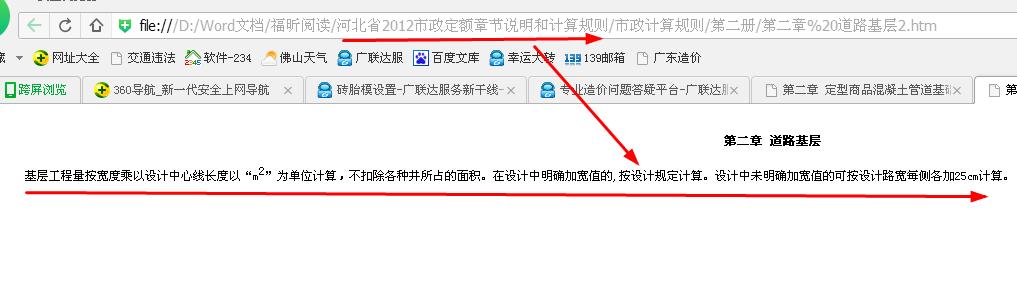

    答:按河北市政定額說(shuō)明是設(shè)計(jì)圖寬度乘以長(zhǎng)度,設(shè)計(jì)要求每側(cè)加0.2米,共加0.4米寬計(jì)算工程量。
    [[設(shè)計(jì)沒(méi)要求,定額說(shuō)明按250mm增加,下圖說(shuō)明右側(cè)。定額是沒(méi)有含在內(nèi)的,計(jì)算寬度時(shí),自己加上去的。]]
    算量
    2016-06-06 11:35:51
  • 瀝青路面:根據(jù)《公路瀝青路面設(shè)計(jì)規(guī)范》圖10.0.3所示,基層要比面層寬出不小于10cm。
    水泥混凝土路面:根據(jù)《公路水泥混凝土路面設(shè)計(jì)規(guī)范》第4.4.10條的規(guī)定:“基層的寬度應(yīng)比水泥混凝土面層每側(cè)寬出30cm(小型機(jī)具施工時(shí))或65cm(滑模式攤鋪機(jī)施工時(shí))”
    2016-06-06 14:21:06
  • 按照?qǐng)D紙?jiān)O(shè)計(jì)尺寸計(jì)算即可,附加寬度是為了保證路邊的密實(shí)度而采取的措施,定額中已包含該材料。
    2016-06-06 11:31:57
  • 定額中不包括這部份的含量。甲方要求要進(jìn)行簽證后計(jì)算。
    2016-06-06 14:24:40
