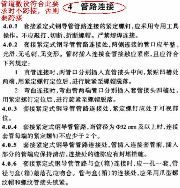

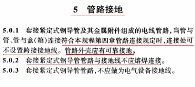

    JDG管在預(yù)埋時(shí)一般需要做跨接,除非符合如下規(guī)范4要求時(shí)可以不做。
    如圖規(guī)范:

    答:一樓的截圖就是施工和驗(yàn)收規(guī)范。不再截圖了。
