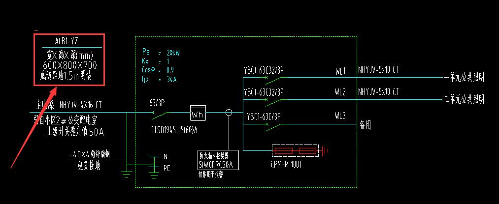

    電氣系統(tǒng)圖紙里面的電箱、配電柜的標注尺寸,正常用什么表示。怎么看?
    一般是在配電箱系統(tǒng)圖的下邊標注:長*高*厚
    沒有標就需要按箱內(nèi)配置的元器件排列,計算出所需尺寸了。
    如果自己計算不了,就要有配電箱生產(chǎn)廠家計算的。

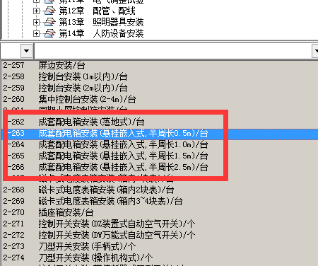

    正常的設計圖紙都會在箱子那標出截面尺寸的。
    有的設計為了省事,落下沒有標注,我們一般按截面周長2.5m內(nèi)考慮。
    因為定額上配電箱是0.5-2.5之間,2.5涵蓋所有情況
