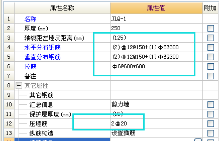

  • 地下室外墻外側的鋼筋是什么鋼筋?怎么定義的
    6@300的鋼筋是什么筋?兩個方向應該怎么定義呢?如果是在其他鋼筋里橫向鋼筋怎么設置?頂部的2根20的又該怎么辦?第一次遇到這種,求告知。
    外墻外側

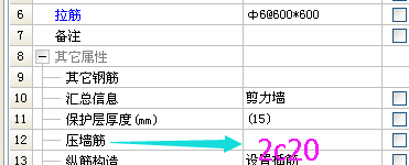

    你好:a6-300是保護層大了后,附加的鋼筋網片。頂部的2根20,在定義墻時的壓墻筋里輸入。
    其他鋼筋
