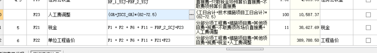

  • 15年《綜合人工單價調整后,72.5-82,調增部分計入差價》,怎么理解,請大神細說一下
    因為現在每月要給甲方上報進度支付,甲方同意計入人工費差價。在廣聯達里面怎么操作?給人工費差價補充一個清單項、調整人工單價、人才及匯總里面調整人工單價?怎么做,謝謝指導
    我看你說 的意思是要把這一部分分開單獨的做一個人工費的調整,要是這樣可以通過兩種方式調整
    一個就是在費用匯總中加綜合人工差價,這樣要注意機上人工和技術措施費的人工工日,不要忘記計算
    綜合人工單價
    第二種就是出一張人工費調差表,這個目前計價不能實現,審核和結算可以實現
    根據你的追問;你說的人工差價單價是9.5,你的定額人工應該是72.5
    如果人工分不要求分開就按你說的第一種和第二種都可以
    至于是不是要記取管理費利潤和規費要看當地的定額說明(一般人工差價不計取費用,因為費用定額是按定額人工費當時水平測定的費用定額)
    我們的定額人工差價不能記取費用(調整部分的人工費只計取稅金。

  • 15年《綜合人工單價調整后,72.5-82,調增部分計入差價》是政府的指導文件,至于工程是否執行要看施工合同如何約定,如果約定人工費調差,那么就可以執行,人工調差在軟件里面人材機里面直接修改人工費市場價,如原來人工費單價是72.5元,現在直接修改成82元就OK了。
    2016-05-26 16:36:37
  • 如果合同約定:人工費執行政府下達的調整文件,甲方同意計入說明甲方已經認可,那么你直接再投標清單中把72.5元換成82元就行。
