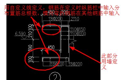

    圖中畫圈的那個,怎么畫?還有中間的那個,是梁來的。但是有鋼筋錨固進梁里面去。怎么定義那個鋼筋?
    挑檐板

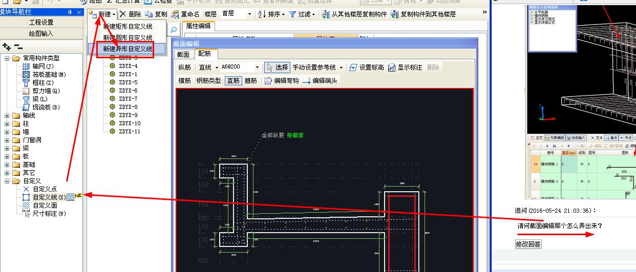

    圖中畫圈的那個可以用自定義異形線構件來定義 ,中間的那個按正常的梁來定義.用自定義線來定義時,先按截面畫出截面,然后在配筋中用縱筋橫筋畫出配筋.定義好后再用直線畫圖.

  • 要畫圖可用自定義線,最方便的做法還是單構件輸入。
    2016-05-24 06:31:09
  • 用自定比較方便還直觀
    2016-05-24 07:35:35
  • 答:一次性搞定的方法是自定義線的,畫出截面,配上鋼筋,按圖形狀畫出。在平面圖中畫線,匯總計算。
    [[新建異形自定義線即可。]]
